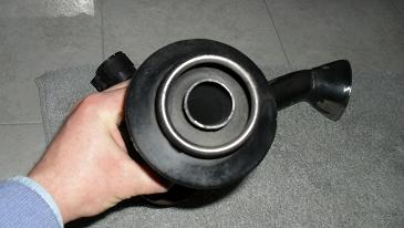

Sul Dakota500 "LA BIMBA" il precedente proprietario ha montato il primo tipo della MARVING, da sinistra nell'immagine:
Quando inizierò a smontarlo per provarci il suo originale, vi saprò dire l'eventuale differenza pure io.
Estericamente, fa c..are, rumorosamente non dispiace.
Esteticamente preferisco gli altri due modelli.

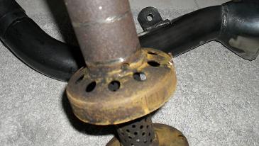

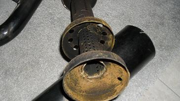

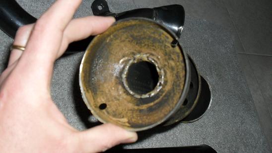

Eccomi con il Marving sezionato. Il volume del solo tubo è di 2,580 litri. Poi c'è il tubo di raccordo con il cono e spannometricamente dovremmo arrivare intorno ai 3litri. Consideriamo che l'anima interna porta via qualcosina ma credo che il volume in base alla cilindrata ci sia. Ora vi sparo un po' di foto e attendo opinioni in merito e soprattutto consigli per far girare un po' sto scarico. Quindi motoristi e non dite la vostra. Chiedete quote ed info e ve le daro'.
Vi ricordo che è un tappo, toglie tutto e di piu' ai bassi, medio-bassi e a sto' punto non capisco agli alti cosa combina.

Altre immagini.
parte per primo il + grande ignorante in materia. Ma è normale questa doppia mitraglia?
E se eliminassi quella esterna che sembra troppo poco traforata?

Il tutto è per rendere lo scarico silenzioso e di cosenguenza poco performante. Volendo si può eliminare la doppia mitraglia o aumentare il numero di fori. Volendo si potrebbe potrebbe ricostruire tutta l'anima in base a calcoli. L'importante è non farla diventare fracassona, perchè sarà anche omologata ma se fa rumorone non va bene.

Osservandola, proporrei una mitraglia unica dall'inizio alla fine, coi fori fitti.
Ma anche un aumento dei fori nella seconda mitraglia, portandola simile alla prima sezione.
Praticamente il tubo centrale a livello della prima sezione/mitraglia è toppato?
Potresti anche avvanzare per gradi se si riuscisse a riutilizzare il tutto, ossia spostando la sola paratia interna aumentando il volume della prima camera per vedere l'effetto, e procedere per tentativi, in pò come fanno gli stessi "marmittologhi" (lo so che non è italiano)!

Per aprirla ovviamente ho dovuto tagliare col flessibile(smerigliatrice angolare) prima la parte inferiore, staccando il cono dal tubone. Poi con una smerigliatrice ad aria e con moletta ho eliminato una saldatura interna per liberare le prima paratia. Poi ho tagliato il fondello finale che da li non si era nemmeno mosso. Il tutto perchè tutta l'anima interna era saldata con due punti esterni nella zona bassa della marmitta. Spiegarlo è difficile cavolo. Comunque un oretta buona. Certo per rimetterla insieme devo fare un bel lavoro e saldero' il tutto a Tig e chiudere due fori sul tubone che ho dovuto fare per estrarre tutta l'anima. Una volta saldata la lucido e la porto a far cromare.
