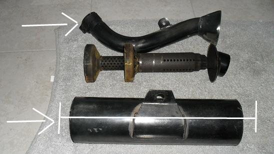

Secondo me vuole sapere queste misure qui
Si ho pensato anch'io pero' sai com'è!!
DUUUUCCCCC
#62
SI Davidone intendo esattamente quelle quote lì! Praticamente il cilindro che compone il silenziatore! Resto comunque dubbioso, e non poco, che il volume sia sufficiente, perchè quello che dice DBX sul rapporto volume silenziatore/cilindrata è vero, ma incompleto, poichè c'è un fattore molto importante di "variazione" che è il n° dei giri motore! E siccome il BI4 sull'argomento scherza assai poco... dai dammi sti tre dati del cavolo!! ??? :ok:
#63
Stasera vedo di darteli. A memoria non li ricordo perchè li avevo già tirati giù per calcolare il volume che del solo tubo senza considerare il tronco di cono è di 2580 cc
#64
Lunghezza silenziatore: 350mm
Diametro interno:          97mm
Diametro tubo collettore:47mm misura interna
Diametro tubo collettore, la parte che si innesta e che viene serrato dalla fascetta: 45mm misura interna
Effettivamente la parte che si innesta e di 45 e poi il tubo saldato che va al terminale è di 47 mm quindi si allarga.
Poi c'è da considerare il tronco di cono. Diametro maggiore(base del cono) 97 ovviamente e a questo punto diametro minore 47mm. Altezza del tronco circa 50mm.
Domani faro un disegno dell'anima interna in sezione cosi da capire il giro dei fumi esatto.

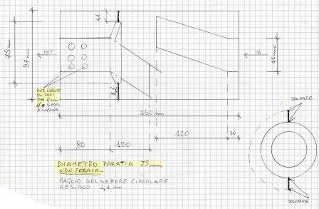

Dunque rc.rALE, prima che io faccia commenti guardati sto sgorbio di disegno, dimmi se ti è chiaro o se non ti va! Ti ricordo solo che un foglio di carta straccia con disegno NON IN SCALA però interamente quotato (spero). A parte il ribrezzo che viene a vedere sti disegni dei bambini dell'asilo, tuttavia non ho tempo per farlo in scala e come si deve, cerca di far finta di niente su questo aspetto e poi dimmi cosa ne pensi. Così poi ci ragioniamo su nella speranza che anche tutti gli altri dicano la Loro!! ???
#74
L'importante che sia chiaro ed esaustivo
e secondo me lo è!!!
