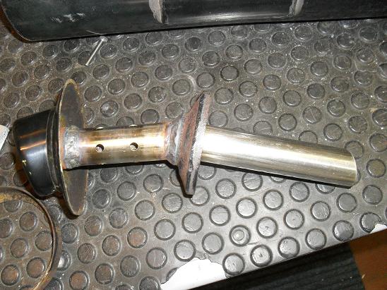

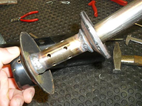

Ho iniziato i lavori. Ho costruito la seconda metà, e cioè quella che scarica con tubo da 25 interno e flangia. Domani posto le foto. Quindi ho chiuso la parte terminale. L'unico errore che ho fatto (e qui mi rivolgo all'amico Duc) è di saldare la flangia da 75mm sul tubo inclinato che scende. Proprio all'inizio e quando mi sono reso conto della malefatta ormai era saldato in toto. Dato che lo stò facendo al lavoro con tutta la fretta del caso anti sgamo, non posso rifarlo e ormai l'ho già montato cosi. Maurone caro spero che non sia del tutto sbagliato.

Ora vi posto le due fotine. Oggi se riesco finisco il tutto realizzando la parte di entrata.

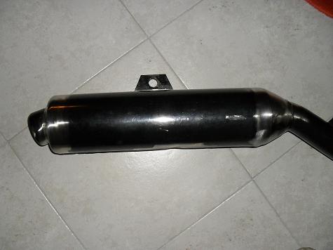

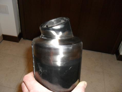

Purtroppo non mi sono portato la macchina fotografica al lavoro, quindi l'ho finita e vi passo le foto della marmitta ormai chiusa. Domani se faccio a tempo la provo. Dopo decido se verniciarla o portarla a far cromare.
