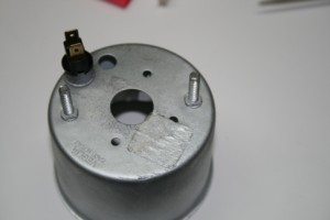

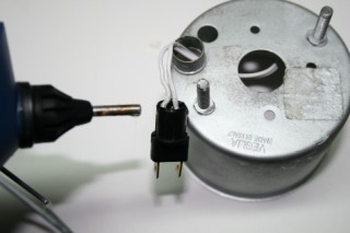

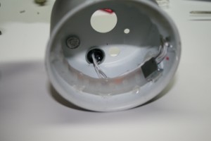

La paura di bruciare un led è bassa rispetto alle lampadine a filamento, sicuramente non impossibile.
Per questo motivo non ho esluso l'ipotesi di montare uno stabilizzatore di tensione a monte dei led usati ad illuminare il cruscotto. Per le frecce e gli altri indicatori (pressione-folle-riserva-abbaglianti) monterò i led che si vendono in commercio, perchè non vi è differenza di illuminazione tra luce fredda o calda una volta inseriti sul retro (ho già fatto la prova). Comunque con l'avanzamento dei lavori capirai cosa voglio dire. :ok:
Noterai in una foto che c'è un portalampade con un led inserito. Sono quelli che si trovano in vendita. Quello è del formato del Km e non illumina a sufficenza, mentre quelli come lui ma più piccoli verranno utilizzati per gli indicatori ecc.
E se lo stabilizzatore dei 12 volt, diventasse un regolatore di tensione? Potrei regolare la luce alla fine se  questa fosse troppo alta! Prenderò in considerazione anche questo. :ok:

Stasera ho dedicato un paio di ore al progetto. Il contakm e il contagiri sono Ok. Il problema più grosso è quello più piccolo. Il termometro del radiatore. Lo spazio è proprio risicato. Ho fatto pure le foto per il futuro PDF. Datemi tempo di scegliere le migliori e metterò quelle riassuntive. ;)
Ciao
Una per tutte? Cerco quella del "trucco" di collegare il nuovo cruscotto con il vecchio impianto elettrico... ma dopo non dite che ho scoperto l'acqua calda.
