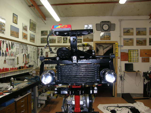

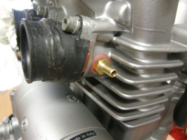

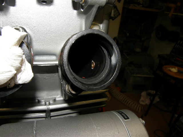

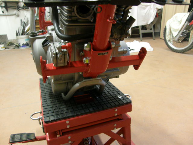

Dimenticavo... il filtro aria forse mi sono dimenticato di metterlo per la foto di gruppo, ma c'è!!
Ho fatto una modifica onde evitare lo scuffiotto vulcanizzato, ma anche lì se volete ci confrontiamo.

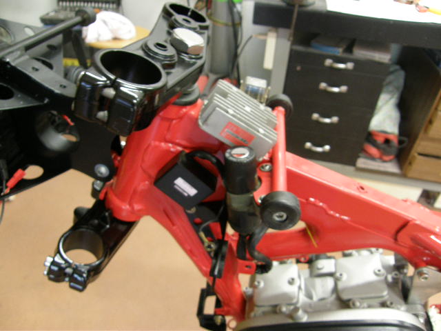

Ma ora ecco il TELAIO...

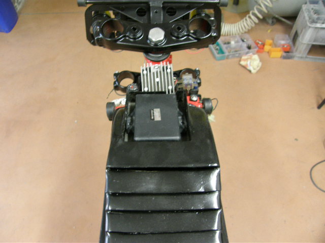

sul telaio r non ci sono i supporti/silentblock per il telaietto portastrumenti/carene. Quindi li ho messi. Di fatto poi ho tagliato tutto quello che usciva dai tubi principali, ho tenuto solo parte dei supporti radiatori/ventole, ma non li userò ed andrebbero tagliati. Quei buchetti che vedete in quà ed in là portano ai lati centraline etc. etc, quel tubetto centrale di traverso è un supporto dei due serbatoi (ci va anche la chiave di avviamento ed il portafusibili), subito dietro c'è la flangetta portafiltro, sulla parti posteriori discendente i nuovi attacchi per i supporti codone, serbatoi anteriori... e giù fino alle pedane che saranno centrali e non avanzate.
Unica differenza "macro" rispetto all'aereo sono quelle due corna che porteranno il teleruttore (lì è fuori dai piedi) e qualche foro in più per il limitatore di giri, la chiave di avviamento. Per il resto abbiamo cercato di rispettare le misure originarie anche se il telaio dell'aereo ha qualche differenza.
Quanto alle differenze fra il cobra e l'r:
I telai sono pressochè identici, cambia l'inclinazione e la misura per la sede attacco del forcellone, nell'r l'interasse
fra i due fori è più stretto di quasi 2 cm e l'inclinazione delle orecchie saldate è nettamente diversa. In sintesi si potrebbe usare il telaio cobra con il suo forcellone montando possibilmente la forcella ed il mono dell'r che va limato in alto come ben si sa.

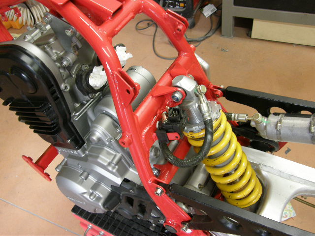

Si...
Il forcellone del cobra è piu corto. Sul mio telaio cobra, ho rifatto l'attacco superiore per l'ammortizzatore e ho montato il forcellone dell r... Liba ha ragione.
Bel lavoro... un consiglio da uno che di moto non ne capisce nulla ma ci lavora spesso... forse troppo...
ELIMINA gli inserti Filettati che con le vibrazioni si smollano (tutti) e poi ti fanno girare i maroni...
Se vuoi mantenerli saldali... o fai degli inserti in acciaio filettati e saldati...
my 2 cents... (frase americana colloquiale per un consiglietto)... :)

Il telaio del proto aero era costituito da profili di metallo identici come dimensioni ma diversi nella costituzione della materia, più duro (cromo molibdeno?).
liba
#18
si è vero, poi il cannotto dello sterzo è super rinforzato, e credo anche con qualche grado di differenza, senza parlare dei fazzoletti telaio ed attacchi rinforzati.
grazie,
---- mauro i raccordi filettati... sono pochi e portano cose non pesanti nè importanti... tutti gli altri o sono saldati o sono bulloni saldati, se devo smontare uso le brugole quasi mai le chiavi... in viaggio con 4 chiavi a brugola e la chiave del forcellone passo tutto il telaio.
liba
#19
Citazione di: RENATO il 31 Maggio 2011, 22:34:31
Ehmmm... mmmmmhhhh... no... Cromo Molibdeno no (non va bene per un telaio che deve resistere a tutti quegli sforzi prolungati..se tira una crepa sei fritto!!)... ma il materiale era altoresistenziale... un poco migliore rispetto a quello di serie.
Niente di fantasmagorico... il nome è ALS 500 (500 stà per la sua resistenza a trazione... 500N/mm2...) ed è un materiale che si può ancora saldare senza rendere necessario il trattamento termico di rinvenimento dopo saldataura, che su un telaio fatto in 25CrMo4 (il materiale principe per le strutture più sollecitate) è necessario, specialmente se la struttura deve essere sottoposta a carichi affatiìcanti quali quelli che 12000 km di deserto a manetta possono comportare.
Comunque i telai di serie erano in ALS 400, solo un pelo meno robusto, ma più tenace; i dimensionamenti, invece, erano esattamente gli stessi!
RENATO
posso assicurare che su telaio proto fare un buco con trapano e punta è assai più impegnativo che non sul telaio di serie
liba
#21
sempre con il telaio.

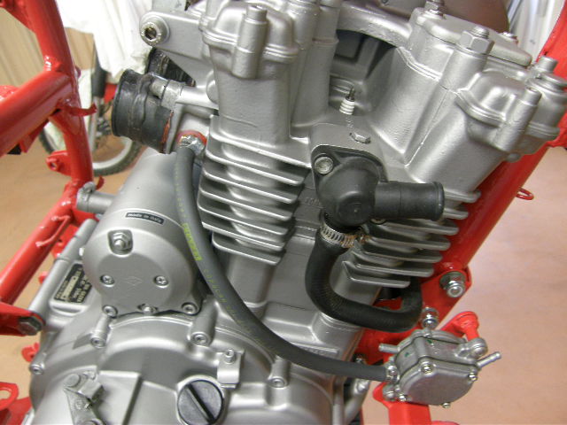

il supporto anteriore cui vanno applicate le orecchie che andranno poi a gestire gli attacchi sotto dei serbatoi anteriori ed a supportare il paracoppa.
sul lato dx l'alloggiamento della pompa benzina.

La pompa della benzina di che tipo è? Elettrica o a depressione?
è più ingombrante di quella che monto sul Superténéré!
La pompa, l'ho comprata dal pirini (casse gialle ducati) al mercatino di reggio emilia. E' a depressione, 15/20 euro non ricordo, avevo in casa anche quella del tenerè ma era più piccola e vecchiotta, mentre quella originale taygo... etc etc non sono riuscito a trovarla, oggi ho fatto il raccordo se stasera ce la faccio vi mostro la foto.
liba.

oggi comunque qualcosa ho fatto:
pompa benza con attacco sul collettore, semplice visto che avevo letto il servizio di desertpiston. grazie mauro!
poi ho cominciato con l'impianto elettrico...
tutto solo appoggiato... domani comincia la guerra attaccare i fili dove ci vanno, fin lì  non c'è problema, ma devo poi smembrare la treccia sull'anteriore zona fari in quanto il cruscotto del cobra non ce lo metto.  ma le spie si, come anche il manometro acqua, se ci stà a fianco del trip. Io di elettrico ci capisco poco. provo... poi al limite vengo a piangere da voi!!  ( si lo so, come al solito)
Lo schema c'è. Ma ci capisco di più se guardo una carta topografica russa in cirillico.
