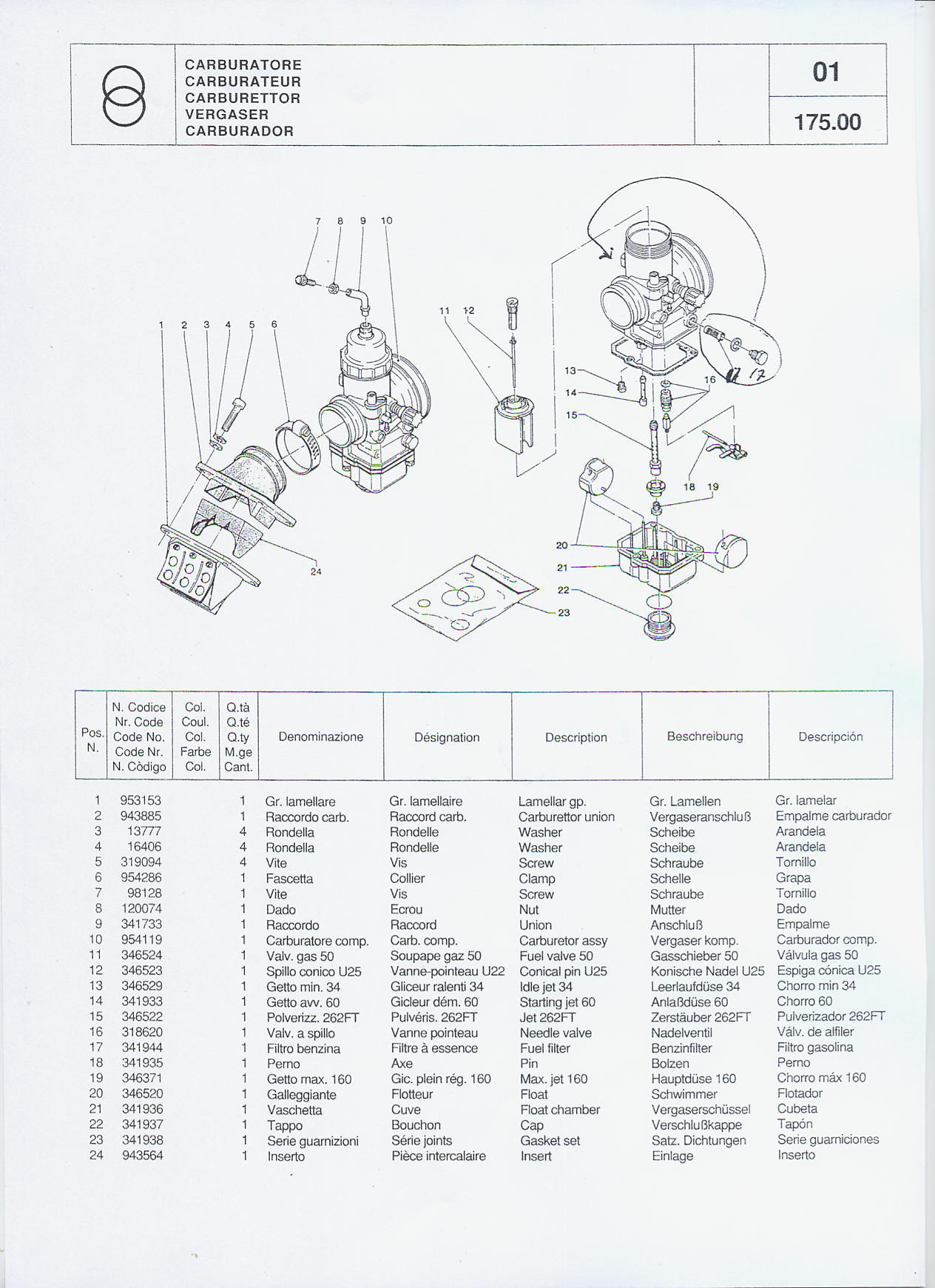

mentre per i getti del min e max....mi confermate 34 min e 160 max???
anche se pensandoci....e anche un mio amico mi disse....che il minimo 34 e' un po' piccolo....sara vero??
anche se vedendo il minimo della RC e' un 48....possibile che quello della R sia 34   ::)

Luciano se riesci mi trovi con precisione i getti del minimo e max della R???

Allora notizie belle....e brutte...  :smiley:
Partiamo con le belle......getti min. e max. in pratica come fossero presi, un amico del paese me li ha comperati.
ora la brutta....filtro non piu disponibile, fuori produzione, quindi me lo dovrei autocostruire.......la domanda e'....percaso sapete le dimensioni del filtro??   :hihi:

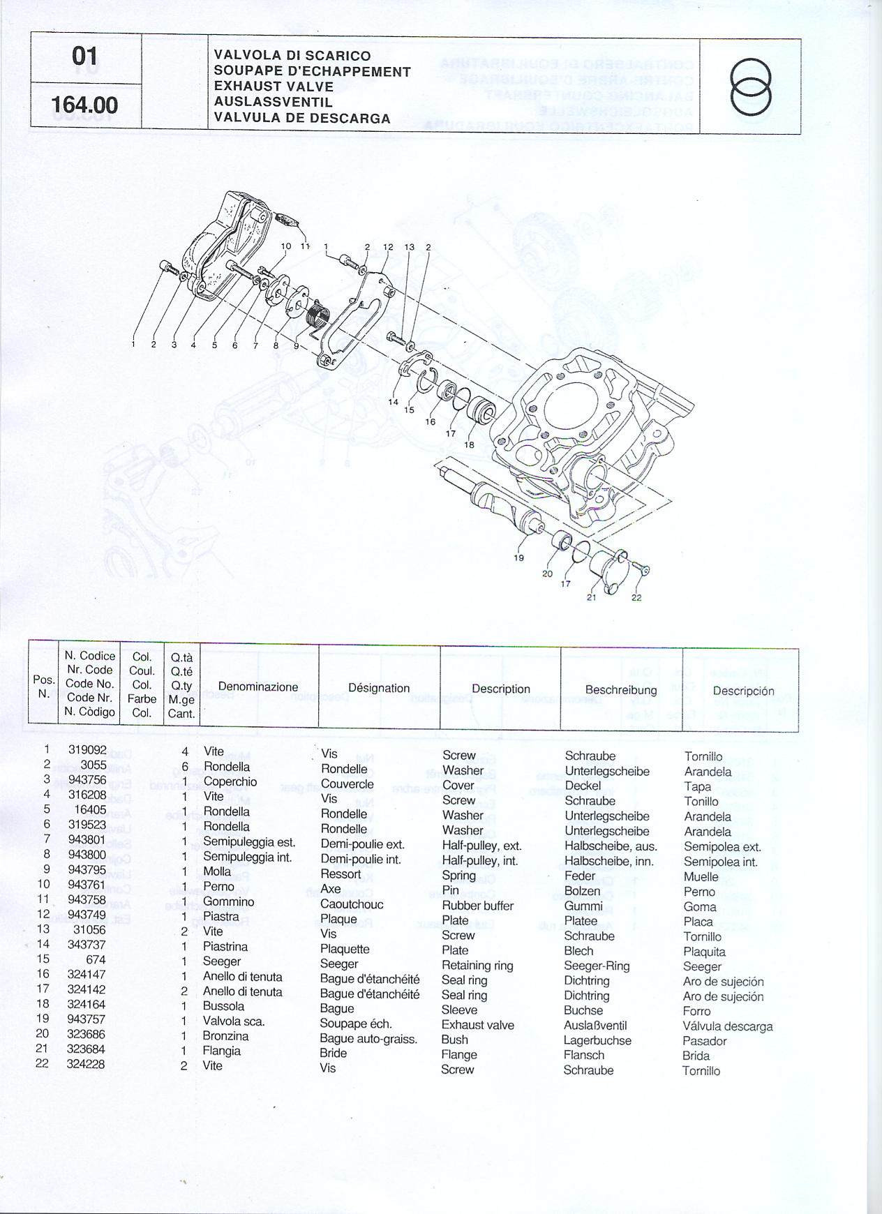

Citazione di: marco790 il 30 Agosto 2011, 12:57:09
Citazione di: duc27 il 30 Agosto 2011, 12:49:54
Sicuramente pulisci lo scarico, la valvola di scarico e cambia la candela rimpiazzandola con una nuova. Filtro dell'aria pulito. Se la moto la vuoi originale (concordo pienamente) verifica, come giustamente hai detto, la corrispondenza degli ugelli del carburatore. Se smonti la valvola del carburatore ripulisci con cura e con "dolcezza" lo spillo conico dai residui utilizzando un panno morbido imbibito di alcool o benzina.
Controlla anche il pannello fonoassorbente del silenziatore e se è totalmente pregno di incombusto o tappato da scorie ripuliscilo e sistemalo; tale situazione modifica sensibilmente l'erogazione del motore. :ciao:
Duc....la candela messa nuova nuova....olio buono messo.....liquido refrigerante, messo nuovo....vorrei appunto pero' sapere i Getti del minimo e massimo originali da quanto sono, in modo da fare il confronto con quelli che ho sotto io.
mentre per la Valvola di scarico, come la pulisco?cosa dovro' smontare? volevo appunto farlo ma non so' dove smontare, ho visto che il comando valvola (Filo ) e' sopra la testa fianco alla candela....pero non so' dove sia internamente la valvola e cosa devo smontare  ::)
P.S. infinite grazie per i complimenti  :cheesy:
Aiutati con questo:
