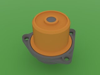

Qualcuno ha mai visto questi kits?
Il sistema applicativo/revisionativo/etc..., rivoluzionando un pò il corpo pompa Bi4, potrebbe esservi applicato?
questo e' il kit revisione per il motore da scooter PIAGGIO!
e' sottodimensionato rispetto alla pompa BI4...
rimanendo nel campo 50cc a priori li scarterei tutti...
bisognerebbe provare a curiosare tra i kit per le cilindrate superiori.......................

Per me potrebbe essere anche il kit revisione di un elicottero russo...leggere bene quanto ho scritto e riporto sotto...ocio che sono CFASDIK!
Citazione di: CFASD-Dakota il 10 Marzo 2012, 08:59:37
Presupponendo di trovarne di adeguate misure, supponendo di attuare leggere modifiche al corpo pompa o studiarlo ex-novo al CNC, il sistema di smontaggio e i fissaggi della girante, etc COPIANDOLI DA QUESTI KITs...potrebbero agevolare le operazioni di revisione delle pompe H2O senza rischi di rotture o necessità di scaldare e pressare(etc)???
QUESTA LA MIA DOMANDA!
Sì...penso di sì..Fausto!!!
Per la mia RR mi devo inventare qualcosa del genere, perchè voglio usare un albero in titanio....e per esperienze fatte già in Gilera Corse, col titanio la pressatura della girante và un poco in crisi!!
Quando mi ci metterò a trafficarci...vedremo che cosa salterà fuori!!!!
Il corpo non lo farò in CNC...alla fine non ci guadagno niente in peso...e mi lascio i lavori in CNC per altri componenti in cui otterei dei vantaggi decisamente superiori!
