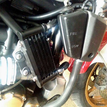

Notoriamente io non ho esperienza sui motori Gilera .. ma me la cavo abbastanza bene con il Yamaha-Minarelli 660. Sulla mia MT03 avevo montato il radiatore dell'olio perchè "smanettavo" sovente (praticamente sempre) per le valli bergamasche e quindi non è che avessi grandi velocità ... praticamente sempre 1^ .. 2^ .. 3^ .. qualche 4^ .. ma praticamente mai la 5^. Avevo verificato che l'olio orbitava attorno ai 100 .. 120°. Dopo aver montato il radiatore .. ero sceso attorno ai 85..90°
Nelle mie elucubrazioni, in attesa che arrivi l'OSSO, ... mi ero detto " avrò lo stesso problema? Anche se nel deserto non c'andrò mai .. le strade sempre quelle restano".
Per quel che riguarda la contropressione generata dal radiatore ... posso dire che quello che, avevo montato, era stato verificato al banco e la contropressione era talmente bassa che lo strumento tarato da 0,1 bar in sù .. non si muoveva dal pernetto dell'inizio scala.
