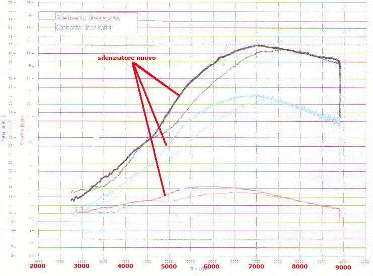

Mi hanno mandato la mail dove si parla della prova al banco, ma sono mesi che non riesco ad accedere; non accetta la password, e non c'è verso di averne un altra, ti rimanda sempre a quella pagina...
nordwest1
Allora, se tutto va bene gli scarichi sono in acciao inox e saranno disponibili entro fine gennaio.
Il prototipo è stato rimandato in ditta per delle modifiche, perchè faceva perdere qualcosa sotto.
Ora è stato modificato e ritestato al banco e sembra andare veramente bene.
Chi volesse averlo contatti Luca sul gilera4t, anche perchè dopo potrebbero costare di più.
Allego il grafico della prova al banco ed una foto dello scarico.

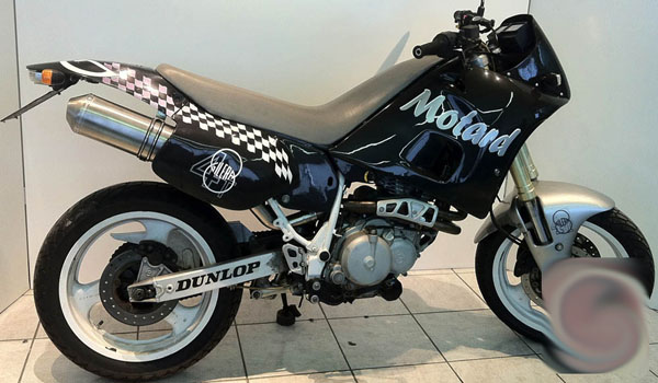

Osti...Nordwest1, quel Nordie lì non lo avevo mai visto...è tuo??? MOLTO BELLO!!!
