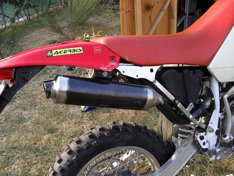

Obbiettivo raggiunto all'80%. Sono contento perchè va come l'originale, o cosi mi sembra. Quindi l'obbiettivo prestazionale è stato raggiunto. Il problema è un pò il rumore. Non è fracassone ma il rumore non è pieno ma un pò acuto e metallico. Si avverte con l'apertura del gas perchè al minimo è abbastanza civile.
Bravo Maurone e grazie a tutti.
Ora pensavo di fare una sorta di DB-killer in modo da riurre l'uscita da diametro 25, infilando una strozzatura. Che ne pensi Mauro?
Ecco la foto dello scarico montato. Comunque bisogna dire che una volta cromato o verniciato in nero opaco, esteticamente non è male!! o no!?

Bravo DAVIDEEEEEEEEEEE!! Sei un mito! Allora, ora completa lo scarico come piace a Te, cromalo, verinicialo... vedi Tu, poi quando hai finito ti disegno un iserto DBKiller. Ci fosse stato un pò più di volume si poteva anche farlo più silenzioso e "caldo", ma con quell'arnese...
Sì è bello! Bravo!!! :ok:
Il DB pensavo di farlo da inserire sull'uscita e di saldarlo.
La risonanza di tipo "metallico" come da Te giustamente definita, proviene dal fatto che l'interno del silenziatore è privo di material fonoassorbenti e non da altro, e per fortuna quel silenziatore è costruito con lamierato piuttosto spesso. Il DBK se vuoi saldarlo va bene ma, anzitutto devo dirti che bisogna provare almeno un paio di soluzioni che ti farò avere al più presto possibile (entro sera!) e poi che la parte metallica della sonorità non riuscirà a smorzarla del tutto!

Si immagino che non si riesce ad eliminare il sound metal. Tu dammi le soluzioni che poi proverò.

Potrebbe essere un problema di tubo troppo piccolo di diametro?

Come dice Duc è un problema di poca volumetria. Il tubo di uscita è da 25mm e teoricamente se si rimpicciolisce dovrebbe diminuire il rumore. Tra l'altro non è un rumore esgerato, ma sono le frequenze alte (metalliche) che si fanno sentire bene. Con lo scarico originale il rumore è più pieno e cupo. Basse frequenze.
