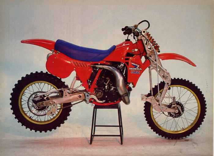

Invece il Gilerista... raffinatissimo... non poteva che tirare fuori che quello spettacolo di lavorazione CNC che è la Forcella RIBI. Quella forcella fu inventata negli anni 70 da un ingegnere genovese, Valentino Ribi, che purtroppo è morto precocemente. Fu provata da molti, KTM, Cagiva, Suzuki... poi arrivò la Honda e si comprò il brevetto (loro hanno sempre fatto così... buona o non buona che fosse la soluzione... loro intanto se ne garantivano l'uso prendendo il brevetto a babbo morto!!! Anche se non erano tanto furbi... e se me lo ricordate vi spiegherò anche un simpatico fattarello che riguarda una storia di brevetti che mi coinvolse in Gilera); la usarono solo su quegli spettacolari prototipi che usavano negli anni 80 nel Campionato Giapponese Cross, facendone diverse varianti... quella che ha postato Gilerista è l'ultima.

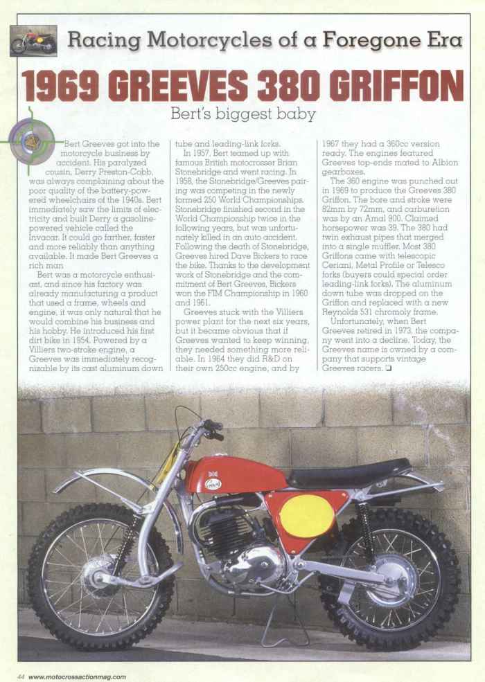

Romolo, la forcella EARLES la conosco molto bene, montata su moltissime moto sia da strada che da regolarità... mio padre ha una BMW R50 EX gendarmerie francese, e monta pure quella la EARLES!!
quella moto è uno spettacolo, sai te quante volte ho provato a razzargliela???
ma non me la da!!! :azz: :'(

P.S.: allego qualche foto di moto OLD con forcella earles...
