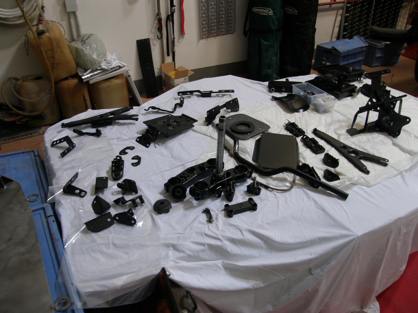

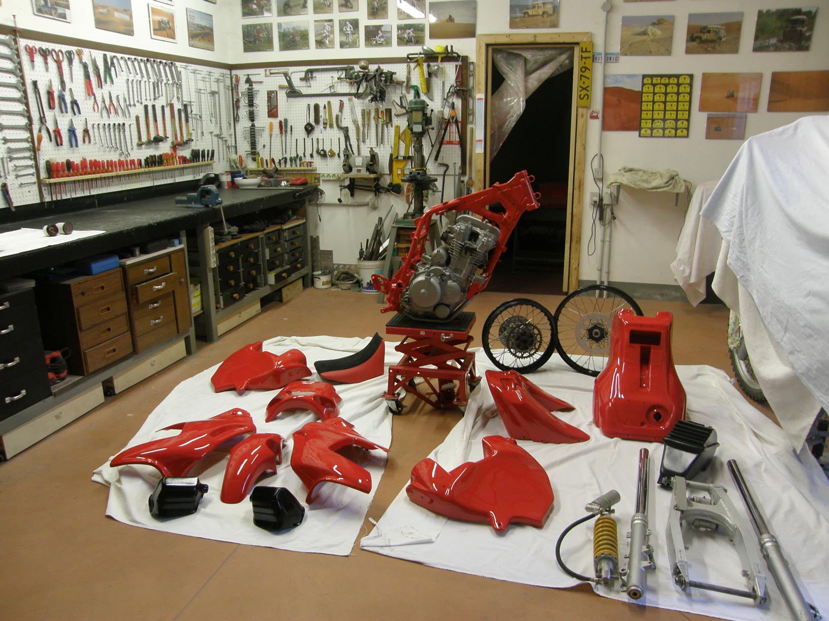

5 mesi di lavoro, 10 ore al giorno, 6 giorni la settimana... (sono in prepensione) i primi risultati in queste due foto:
GRAN BEL RISULTATO!!!
Adesso devi continuare... con la stessa intensità... perchè mica hai finito!!!
La vorrai mettere a punto bene... questa tua Fenix... o no!!!
Certo... che se potessi lavorare io con la tua intensità... ne farei uno stormo... di FENICI!!!

Ciao RC,
Mi ha fatto piacere che tu sia stato il primo a rispondere, tu mi hai aiutato tantissimo in questi mesi.
Adesso è da mettere a punto davvero!
Mi manca ancora la marmitta, devo fare l'impianto elettrico, il radiatore dell'olio e... parecchio altro.
Ah, dimenticavo alla fine dell'araba fenix avanzo un cobra intero senza motore  e carburatori (forse già trovati) mi sa, come già ti ho accennato, che farò una special: un tunisia soft. (sefbatoii anteriori e carena aero con telaio cobra, forche da 43, mono kayaba e qualche altra cosetta...)

Sapevo che ci saresti riuscito!!!
BELLA DAVVERO!! E IL BELLO DEVE ANCORA ARRIVARE...
Figurati quando è tutta assemblata e quel rosso sfoggera in tuttop il suo splendore... :clap: :clap: :ok: :ok:

Bravo Liba, te e tuo cognato siete grandi. Non vedo l'ora di vederla montata.
#8
Complimenti Liba, sei già ad un buon punto, finita deve essere uno SPETTACOLO! :sodisfaction: :oscar:
