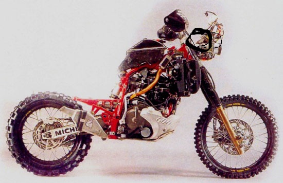

nella foto allegata sotto il roadbook c'è un qualcosa che non riesco a vedere... che cos'è?
#43
Potrebbe essere il trip?
bubix
Se non vado errato dovrebbe essere la bussola che adottavano loro......
