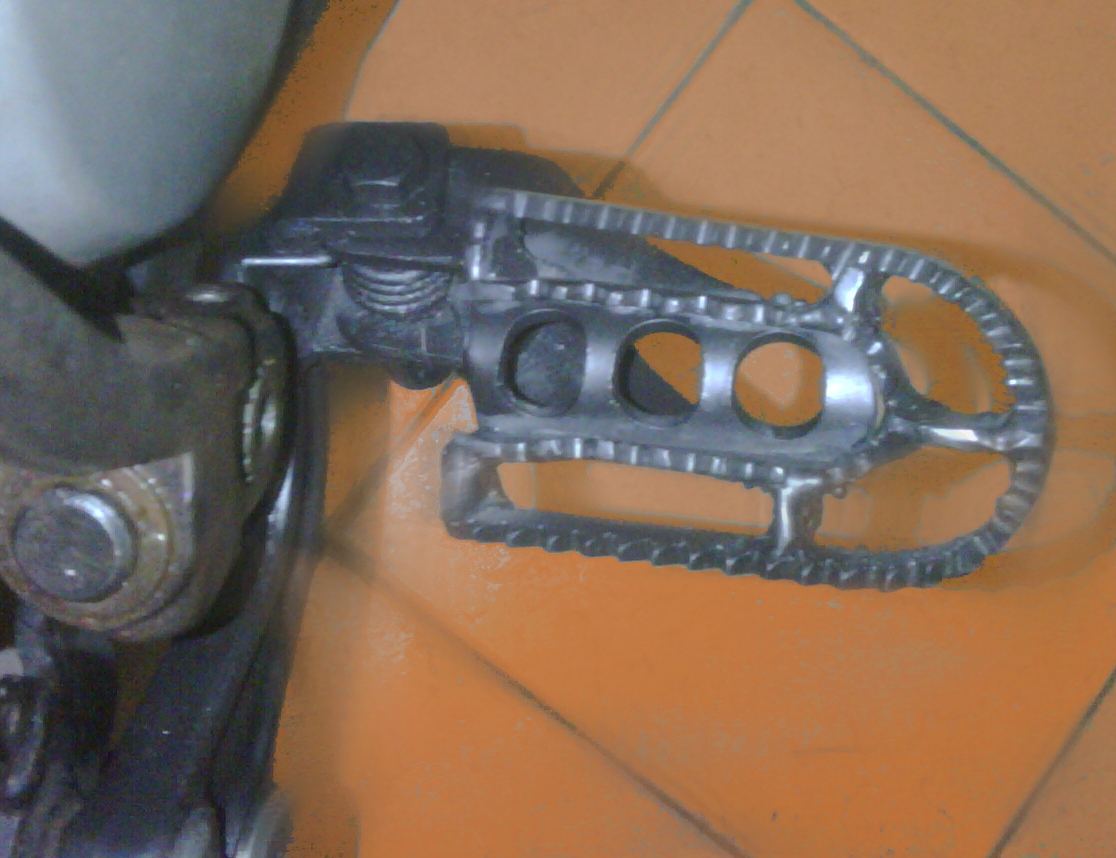

Però, se vuoi fare un lavoro molto "proto"... perchè non te le fai prendendo una coppia di pedane in più e saldando sui due lati di quelle originali un "riporto", ottenuto tagliando la coppia in più?
Domani ti posto una foto di quelle che io ho sul mio Proto 600 "Lucy"... fanno tanto pezzo "ufficiale"... più ancora di quelle che si comprano!

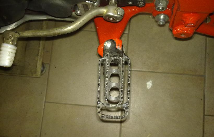

#6
qualcuno le ha modificate così
Citazione di: DakoBox il 03 Febbraio 2011, 21:42:19
Bel Lavoro!!! Chi l'ha fatto?

#9
Come ti avevo promesso, ecco le pedane della mia proto.
Devo dire, però, che quelle postate dal Dakobox sono anche più belle!!!

#10
molto artigianali... la parte esterna come è stata fatta?
Citazione di: gobbo il 05 Febbraio 2011, 13:38:48
molto artigianali....la parte esterna come è stata fatta?
Semplicemente prendendo una lamiera da 2.5, realizzando i denti e poi piegandola secondo la forma desiderata.
Per irrigidirla e fissarla alla pedana originale è stato poi usato un piccolo traversino.
Il lavoro piu' lungo è quello di ricavare i dentini..se uno non ha uno stampo per tranciarli fuori...ma se te la cavi con l'orbitale ed una lima triangolare....è un bel passatempo per una serata uggiosa!!!!
