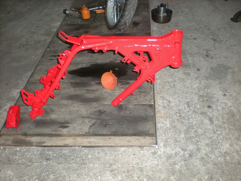

Dopo tanto tempo sono riuscito ad avere il mio telaio verniciato a polvere...ROSSO... come era in origine.
Il telaietto reggisella era rovinatissimo, allora lo fatto sabbiare a pallini ed è diventato ruvido, butterato ma in maniera uniforme ed è un bell'effetto. Ora devo valutare se farlo annodizzare nero o tenerlo cosi e dargli una mano di trasparente bicomponente.

Davide, non è un brutto pensiero il colore natural del posteriore.
mi piace già.
per la verniciatura a polvere, hai trovato il colore giusto?
hanno fatto tutto loro, dalla sabbiatura in poi?
se puoi dirne il costo, tempistiche, e in che zona hai fatto fare il lavoro?
Se fosse stato per il mio gusto preferivo il telaio bianco con sovrastrutture rosse.
La moto sarà da rally con serbatoione bianco Frigerio e plastiche rosse.
Ho fatto il telaio rosso perchè cosi potrò montare le sovrastrutture originali e fare le foto per l'iscrizione FMI.
Ma la moto sarà una special da rally, con la possibilità all'occorrenza di montare il serbatoio piccolo in alluminio e fare la moto magra.
Per il telaio ho fatto fare un rosso RAL  3000. Si avvicina credo al rosso Gilera. In pratica nella ditta dove l'ho portato lo usano per gli estintori.
Me l'hanno sabbiato e verniciato coprendo il numero di telaio per non farlo rovinare. Sono abituati ai telai per moto.
La ditta è la Fratelli Sasso di Oggiona Santo Stefano in provincia di Varese. L'ho trovato cercando sul WEB, lavorano bene e ho speso 100 euro.

Caro nunzio non sarà una moto dalle finiture impeccabili, ma finita per un uso off. Per farti un esempio, ho preso la vernice rossa per le plastiche, e ho preso una vernicie bicomponente e non doppio strato. Costa meno ed è meno brillante. Le plastiche che vernicio sono quelle blu, perchè non sono riuscito a trovare niente di originale già rosso. L'idea delle plastiche verniciate per l'uso off mi garba poco, ma è l'unica soluzione a basso costo.
Ho verniciato piastre forcelle, telaietto strumento e altre cazzatine in nero e ho usato una vernice bicomponente che avevo in casa da anni...infatti aveva dei piccolissimi grumi che una volta data sui pezzi sono venuti fuori dei puntini fantastici :fuma: :fuma:ma mi frega poco, l'importante che il tutto paghi l'occhio e sia funzionale

se è ral 3000, è rosso rosso. La luce fa questi scherzetti
bigbore
#490
uhmmmmm  [huh] il tuo samsung GT-S 5830i, alias samsung ACE, aveva il bilanciamento del bianco in modalità automatica il che assieme alla posizione del sole alle ore 17.37.57, vale a dire già in posizione calante alla data del 10 aprile proiettava una luce avente temperatura di colore sotto i 4500K la qual cosa introduceva un viraggio verso il rosso della luce il che avrebbe dovuto essere compensata con un bilanciamento del punto del bianco effettuato in manuale oppure impostando su "tramonto"...... insomma tutto quanto ha collaborato a darci l'impressione di un telaio verniciato color KTM  )o( cosa equivalente a parlare di corda in casa dell'impiccato.  :laugh:

Comunque non è come lo vedete in foto. In foto in effetti sembra arancione ma è rosso.s
bigbore
nonononono.... non sono scherzi della luce serale ovvero le 19.39.15 del 31 agosto del 2010. il fotogramma prodotto dalla Nikon coolpix S210 mentre il flash in auto mode illuminava le aree del telaio piu esposte al lampo di luce finivano sovraesposte producendo un risultato in termini di colore tutt'altro che reale... bello l'oliatore arancione e la pinza "beta utensili"... roba da signori  ;)
