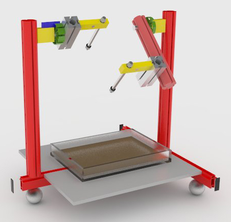

Infatti:
Citazione di: cfasd-Dakota350 il 23 Maggio 2010, 19:17:40
..."STO a GIOCA' col MECCANO!!!"
mentre:
...Archimede sta sempre a inventare.
Siccome a saldatura di ferraglia varia sto una schiatta, mentre l'ALU lo so fresare, forare, tagliare, filettare...
ho ben pensato di restare nel campo a me consono e farmi tale supporto anzichè continuare a ribaltare il motore sul bancone.
Poi applicandovi 3/4 rotelle da sedia sotto, lo si fa ruotare di 360° anche sul banco e volendo con un adeguato sollevatore idraulico lo si può impiegare nello smontaggio dal telaio.
Se poi non dovesse più ripartire tal motore:
Citazione di: Apelle il 23 Maggio 2010, 22:42:56
...Ma è un girarrosto!!!
Vien buono da arrostirci qualcosa!
Comunque bravo perchè rispetta e permette tutta la funzionalità necessaria per intervenire sui motori!!! :ok:
Modelli del tutto simili ne esistono da sempre in commercio, ma sono in lurida ferraglia  ;D non opere di cesello su leghe di alluminio a questa maniera!!!  :ok:  :ok:
#332
Ma lo sai cosa è il bello di sto prototipo...
Il costo, il peso contenuto, la smontabilità totale anche per una spedizione o trasporto in zaino! Margini di miglioramento esagerati, ma fa parte dei prossimi esperimenti... e tutto partendo da un mio progetto in 3D!
#333
Caro Fausto complimenti. ottimo lavoro.
biker_zyx
#334
Bravo Fausto! Un vero capolavoro... :ok:
#335
Oh CFASD... vedo solo ora! Ti prego non farlo su tre ruote ma quattro!!! Ho lavorato con un cavalletto con questa soluzione e l'ho odiato come pochi! Ogni qualvolta lavoravo a motore inclinato quel cavalletto era completamente instabile... si coricava come l'Ape 50 in curva ??? Consiglio vivamente quattro ruote e se possibile almeno due con blocco.  ;) :ok:
Io ne acquisterò uno sicuramente... se il prezzo dell'artista non sarà esagerato!!
#336
Hahahaha, si sarà un 4 ruote, l'avevo pensata pure io ma mi si è esaurito il materiale che avevo a disposizione!!!
E per l'acquisto vedremo quando sarà terminato il tutto e se un pò di facile "industrializzazione" nella riproduzione!
Se riesco a rendere robusta la struttura di base ho verificato che: motore a terra, fissato nei 4 punti alla struttura, lo si porta in posizione semplicemente ponendo in piano le basi del supporto, senza cioè fare sollevamenti del pesante motore ad aggravio della schiena!
Inoltre siccome il sistema di rotazione è basato su due semplici fori passanti nei longheroni verticali per delle barre filettate m10 (col tempo rovinerebbero l'ALU), lo si potrebbe migliorare con dei cuscinetti, ma il costo salirebbe.
Utile sarebbe una maniglia blocca-rotazione di quelle fatte con perno a "camma" e perno movibile a sfera-molla, e magari una doppia "tazza-dentata" sempre con molla interna: il tutto quando si allenta può essere così posizionato ai gradi voluti e poi riserrato.
Ma i costi ovviamente levitano, così opto per il bloccaggio a viteria, momentaneamente, agendo su una rotella esagonale.
