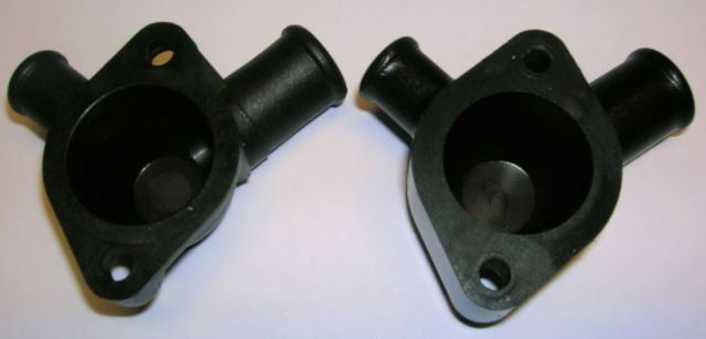

Ecchime, per un'altra delle mie!

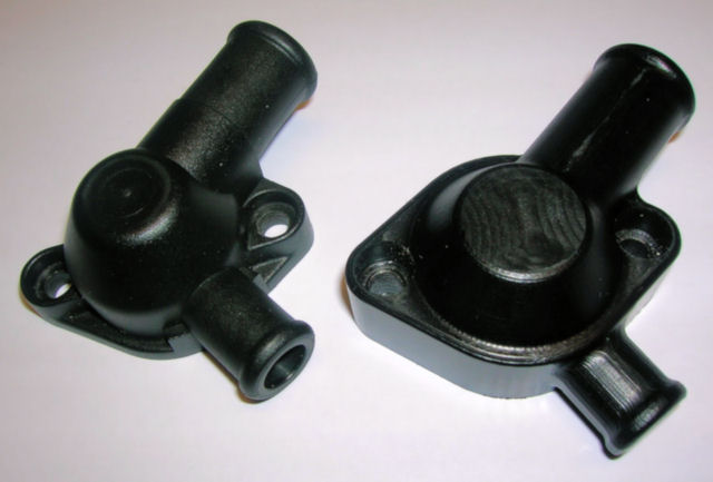

Ho provato a far un simile esperimento, di cui allego foto (mal riuscita a causa della macchinetta fotografica anteguerre puniche e batteria al di sotto del LOW LEVEL!), ma credo si capisca a cosa si riferisce. A SX l'originale, e a DX el new.
Ancora qualche ritocchino nei profili/raggi, nella riduzione dei tempi di lavorazione (mi ci son voluti quasi 3 giorni), etc... ed il gioco è fatto.
Nylon nero passatomi da un "amico". Attorno alle viti ho lasciato volutamente materiale al fine di raccordare in pieno la loro sede con i due tubi, cosi dovrebbe essere piu robusto. Inoltre al di sotto delle viti ci sono 8mm di materiale su cui serrare, e vi posso dire che avendo serrato il pezzo sulla morsa per lavorarlo... ho tirato... tirato! Altra considerazione, parlando con un addetto di lavori pneumatici esponendo il fatto dell'OR piatto sottostante mi ha detto la difficoltà nel reperirlo e quindi dovrò fare una sede specifica al fine di utilizzare un OR tradizionale che vada 1/2 e 1/2 nella stessa.
Per dimensioni, conformazione interna, diametri sono uguali all'originale, varia il contorno esterno di pochissimo per guadagnare materiale sulle viti.
Ah, devo ancora svuotare i tue tubi, ma il gioco è fatto.
Poi una bella bollita a 100° per vedere se regge il calore.
Questo è tutto, alla prox.

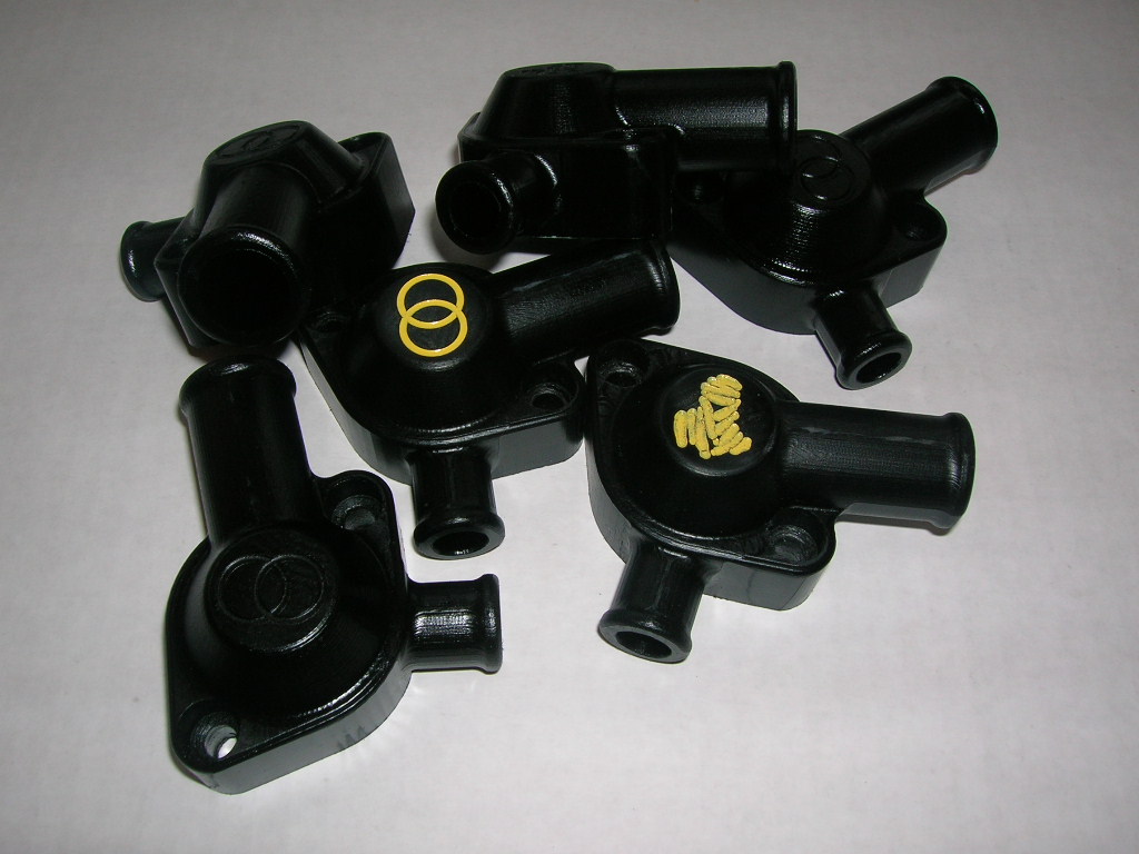

OK, ecco finalmente il risultato finale, mancante solo dell'esecuzione dei due fori ai tubetti. Mejo de così non sto ad arrabatarmi oltre. Ho lasciato di proposito materiale sul pezzo, evitando di svuotarlo specie nella zona viti come nell'originale, in tal modo si possono tirare... tirare... tirare... non all'infinito ma certamente mejo di quel deboluccio dell'originale. Volendo lo si può fare attendibile all'originale, ma se rispacca.
Ecco fatto.
Adesso ne farò qualcuno, per verificare la ripetibilità delle operazioni sui pezzi, se non ne ho perse per strada qualcuna.
Che vi sembrano?
Fausto il Tuo lavoro è davvero ottimo ed entra perfettamente nel concetto di sostituzione after market (quella giusta!) dove si sostituisce un pezzo originale con uno perfettamente installabile ma con miglioramento tecnico e prestazionale! Guarda ti dico una cosa, non ho un bi4 al momento ma quando le produrrai uno lo acquisto io e me lo tengo li! Se questo non si chiama apprezzamento!!!
Sei un grande!!!! :ok: :ok:
biker_zyx
Bravo, veramente un ottimo lavoro!!!  ;)
Avvia pure tutte le pratiche per la messa in produzione, io per cominciare ne prenoto almeno tre!
Inoltre ti ammiro perchè sei uno che "materializzi" oggetti che io penso sempre di mettirmi a "forgiare" ma per mille motivi non parto mai ...

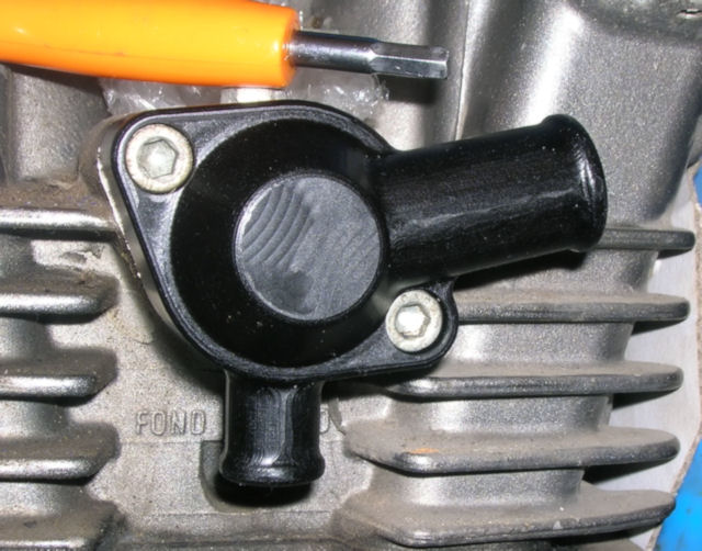

Ok, allora l'idea di partenza era: farne qualcuno per aiutare chi ne avesse bisogno, in primis il sottoscritto che ne ha uno montato e crepato nella simpatica zona vite, che tra l'altro (mi son scordato di dirlo) oltre a materiale pieno tutt'attorno, sotto la testa ha 10mm di materiale su cui serrare, anzichè circa 4mm dell'originale.
Vi direi, ve li faccio e regalo, ma considerando che al momento il materiale me lo ha fornito per prova un BGamasco che tutti conosciamo, fino ad esaurimento scorte, non posso senza la sua autorizzazione. Eventualmente bisognerà acquistare il materiale Nylon caricato a fibre di vetro, considerare una buona giornata per farne uno solo (e lo so, ma io ho un vecchio CNC e de mejo non posso permettermi), ci sarà la spedizione, insomma si dovrà eventualmente contribuire a sostenere qualche spesuccia in caso di un'esigente produzione più grossa.
Ma al momento resta valido il mio "motiv live" del puro piacere di aiutare semplicemente chi ama il suo Bi-4 e ne ha bisogno.
E poi... bisogna ancora testarli con l'acqua bollente!!!
Intanto prenotatevi poi se ne riparla, e magari al centenario ne porto qualcuno da far vedere a chi c'è per averne un'opinione.
Altra chiccheria che sto facendo e posterò la foto, il logo due anelli scavato 0.5mm Gilera sullo stesso pezzo in modo tale che vi si possa colare della vernice per evidenziarlo.
Per adesso è tutto.

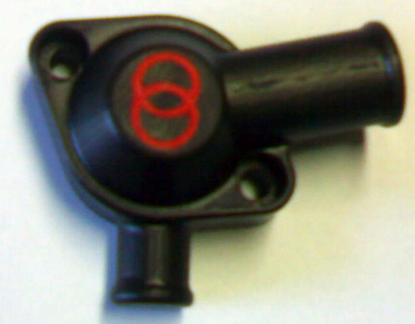

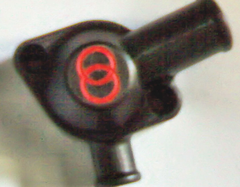

Ho finito il logo Gilera sul pezzo, e devo dire che sta benone.
Ecco messe le foto... non mi dite che i telefonini fanno foto fantastiche, perchè... fan ca...are! Non parliamo delle webcam regalate con riviste etc... infatti ecco i risultati osceni delle foto, che vergogna.
Dal vero s'è mejo.
Ok, lavoro o meglio materiale per il momento esaurito, ed ecco il risultato. Tutti con logo Gilera, tranne uno in "special edition" da regalare ad un "amico" del Bi-4 navigatore del deserto. I pezzi sono praticamente già donati a varie persone, ma vedrò di farne altri tranquilli.
Allora, come già precisato, ben volentieri metterò i miei servigi a vostra "quasi" disposizione. Iniziate a mettervi in lista d'attesa, con precedenza alle urgenze. Aggiungo che i trevie possono essere personalizzarli come volete, al posto del due anelli sempre entro un certo limite di spazio e lavorazione, oppure lisci normali. Considerate che il tutto è partito perchè anche il mio duevie si era tranciato in zona vite, quindi capisco chi si trova nella stessa situazione. Se qualcuno viene domenica al centenario, potrà vedere e prendere in mano direttamente il lavoro fatto.
