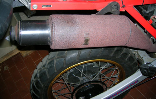

Ecco altre immagini della mia Marving in cui a parte la ruggine, si apprezza lo strozzo all'imbocco sul 2 in 1!
No Fausto. Sulla mia non c'è una riduzione cosi evidente, e lo si vede dalle foto.
#39
Tra l'altro ben guardando la mia foto e l'immagine della serie terminali Marving, non mi convince che la mia sia una delle loro come detto da Roby. Mancano i due supporti della plastica e l'omologazione... boh!
