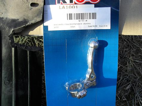

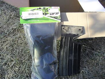

Ho comprato un paraspruzzi per le Suzuki RM. Dovrebbe andare bene per le varie RC e NW. Appena riesco lo monto e vi do la conferma. Allego le foto. In seguito le foto della leva del decompressore comprata da Crosshop e le foto con la stessa montata.
Foto levetta.

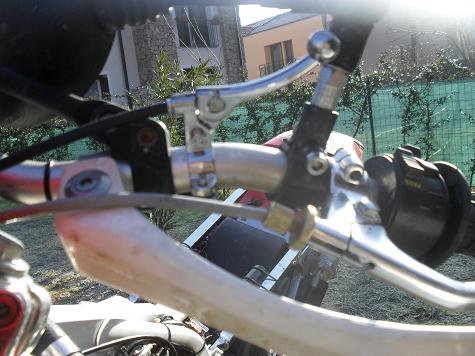

sarà che sbaglio, ma la leva l'avrei messa sotto.
In teoria si. In pratica dopo averlo fatto l'ho montata in quella posizione. Per averla sotto bisogna che si trovi il più vicino possibile al blocchetto dei comandi elettrici. In quel modo però, quella leva non tira fino in fondo, quindi l'ho messa in una posizione libera da vincoli ma dove riesco ad utilizzarla con praticità. Tanto serve solo per la prima mezza pedalata per decomprimere e poi la mano va sulla manopola quando bisogna scalciare.

Davide, vai tranquillo, la leva va benissimo in quella posizione. Funzionale anche sulla R di Nadalabs. La metterei più vicino possibile al blocchetto mano e davanti allo specchietto... Quando scalci altrimenti devi fare il contorsionista.
Mi interessa sapere e vedere di più circa quel paramono Suzuky UFOPLAST.
Senti Davide, sebbene quella leva vada benissimo ricorda che ha un azionamento di tipo "lungo" ed è adatta ad aste di azionamento diverse da quelle del BI4. L'unico consiglio che posso darti è di tenere l'asta di reazione poggiata sul fine corsa (senza gioco insomma) ed evita di aggrapparti di peso sulla leva vista anche la posizione riversa sul manubrio. Gran lavoro sei bravo!!!
Lo so che va bene lì, sennò mica ce la mettevo. Tranquillo che è agevole. Comunque ho poco spazio per montarlo. Tra il braccialetto leva frizione, il comando devioluci, il braccialetto porta specchio e il braccialetto dei paramani. Quindi stà lì perchè sennò quando lo aziono interferisce con uno di questi elementi.
Invece sai che pensavo di azionarla con poca corsa invece va tirata quasi tutta per alzare in maniera corretta la valvola come nel sistema tradizionale!
Meglio così Davide! In ogni caso non era un problema ma solo un "riguardo" particolare all'azionamento!!! Ricorda che la valvola va solo fatta sfiatare e non va "alzata" troppo! :ciao: :ciao:

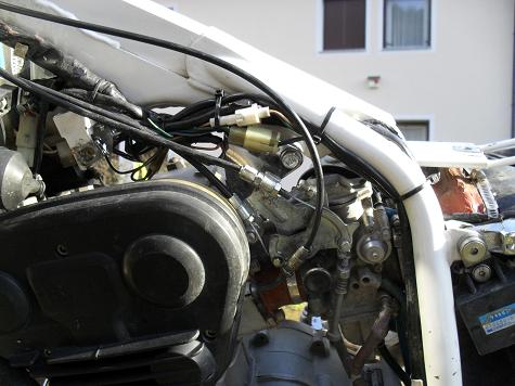

Porca miseria Mauro devo dirti che quella leva non va bene. Anzi lo dico a tutti. In pratica nella posizione montata andava a toccare sul braccialetto dello specchio e non era suffiente il tiro del filo per far sfiatare la valvola. Allora ho spostato tutti i braccialetti e l'ho montato tra la manopola e il devioluci(cosa che volevo evitare). Quindi poteva lavorare fino alla fine ma non era sufficiente ad alzare la valvola. Allora ho toccato il registro fino a puntare la leva sulla testa e niente. A quel punto ho piegato la leva per recuperare qualche mm e non bastava. Per farlo funzionare dovevo tirare leggermente la guaina. Beh a furia di insistere nel pigare la leva, si è rotta. Secondo me non va bene perchè il tiro completo della leva comporta mezzo movimento della leva sulla testa. Basterebbe poco. Ora devo trovarne uno idoneo, magari quello dell'XR Honda degli anni 80-90.

ECDavide ho telefonato in Crosshop, ed il modello che avevo acquistato io non lo tengono più!! Però mi sembra assai strano che la corsa di quella leva che avevi acquistato sia insufficiente a pizzicare la valvola!!! C'è qualcosa che non mi quadra... (sai che sono scarsino di neuroni!)... Ma Tu hai provato ad azionare la leva (kick) ed il motore non sfiatava o hai solo fatto delle regolazioni a fermo!? E' strana stà cosa.
Quando hai tempo mi misuri l'escursione della leva di azionamento dell'automatico originale! Ossia di quanti mmm scende quella leva quando azioni il kickS!? :ciao:

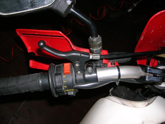

stavo per dire: Orazio l'ha montata proprio li.
#14
From Nadalabs's R:
