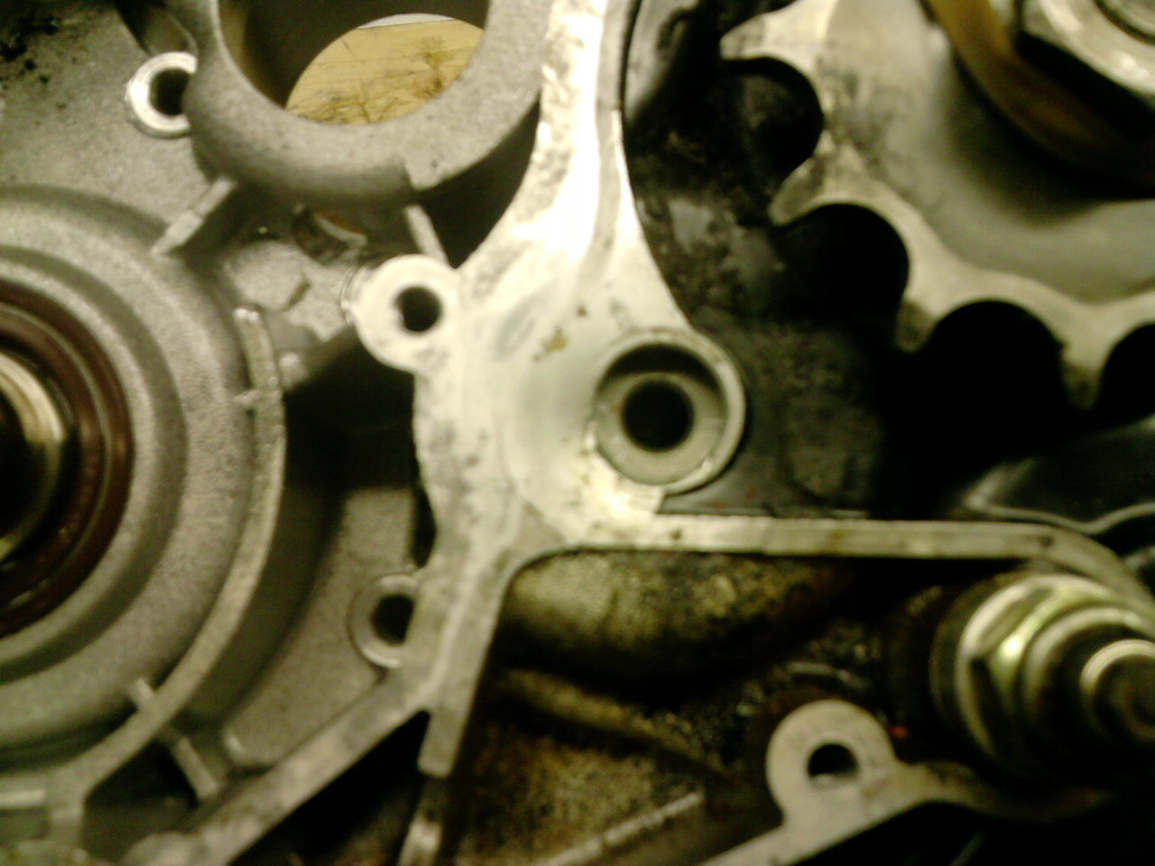

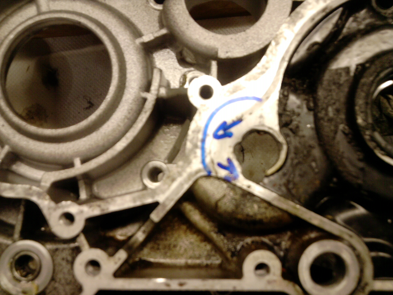

Dico, come si fà a rovinare un carter in questo modo ! :azz: Guardate come hanno slabbrato l'innesto sul carter dove viene inserito con un o-ring il manicotto dove scorre l'astina per il comando della frizione, c'è una crepa sul cielo dell'allogio del cuscinetto dell'albero primario! Roba da matti!! :ko:
Cosa pensate che si possa fare? 56 Scusate non sono stato chiaro. :inc:
Mò adesso ci capisco di più... opterei x riportino con saldatura... e poi rettifica, paziente a mano in quel punto, e rifacimento sede. Altra soluzione non ne trovo. Attenzione a non esagerare per non deformare il pezzo.
Visti altri, nelle stesse condizioni. Secondo me, danno causato dalla catena, per rottura o altro. Fatto sta che è almeno il terzo che vedo. Puoi tentare, saldatura a parte, con del bicomponente, poi però devi rifare la sede con fresa verticale. Se perde l'or, esce olio dal cambio...
Grazie per i consigli, volevo sentire anche il Vostro parere, ero e sono indeciso fra le due possibilità! Vedrò il da farsi poi Vi dirò. Grazie saluti 56
Vedo solo ora! Concordo con Tizio su ambedue i commenti ossia quello è un danno da catena e poi eviterei la saldatura e ritengo siano due le soluzioni: oltre al bi componente per leghe leggere, in commercio trovi la pasta per riparazioni per leghe di alluminio commercializzata anche dalla nota Arexons. Non è molto "plasmabile" come la bi componente, ma la si lavora con facilità ed è molto pratica nell'uso. Altrimenti l'Araldite (sempre bi componente) quella che "normalmente" si usa per i riempimenti dei fori di bilanciamento delle masse degli alberi motore. Questa è LA SOLUZIONE definitiva, ma il problema sono i costi e la lavorabilità con è affatto delle più facili. Richiede precisione assoluta nei dosaggi e pazienza certosina nell'applicazione! Quella... la rimuovi solo con utensili!

perepatura io andrei di riempimento di saldatura (si trova agevolmente il saldatore e con 20€ sei a posto) tanto sotto la fresa x una spianata ci si deve comunque passare

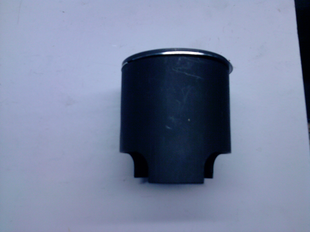

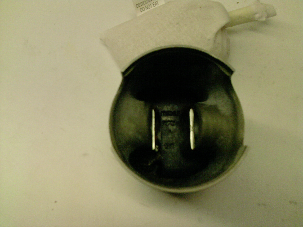

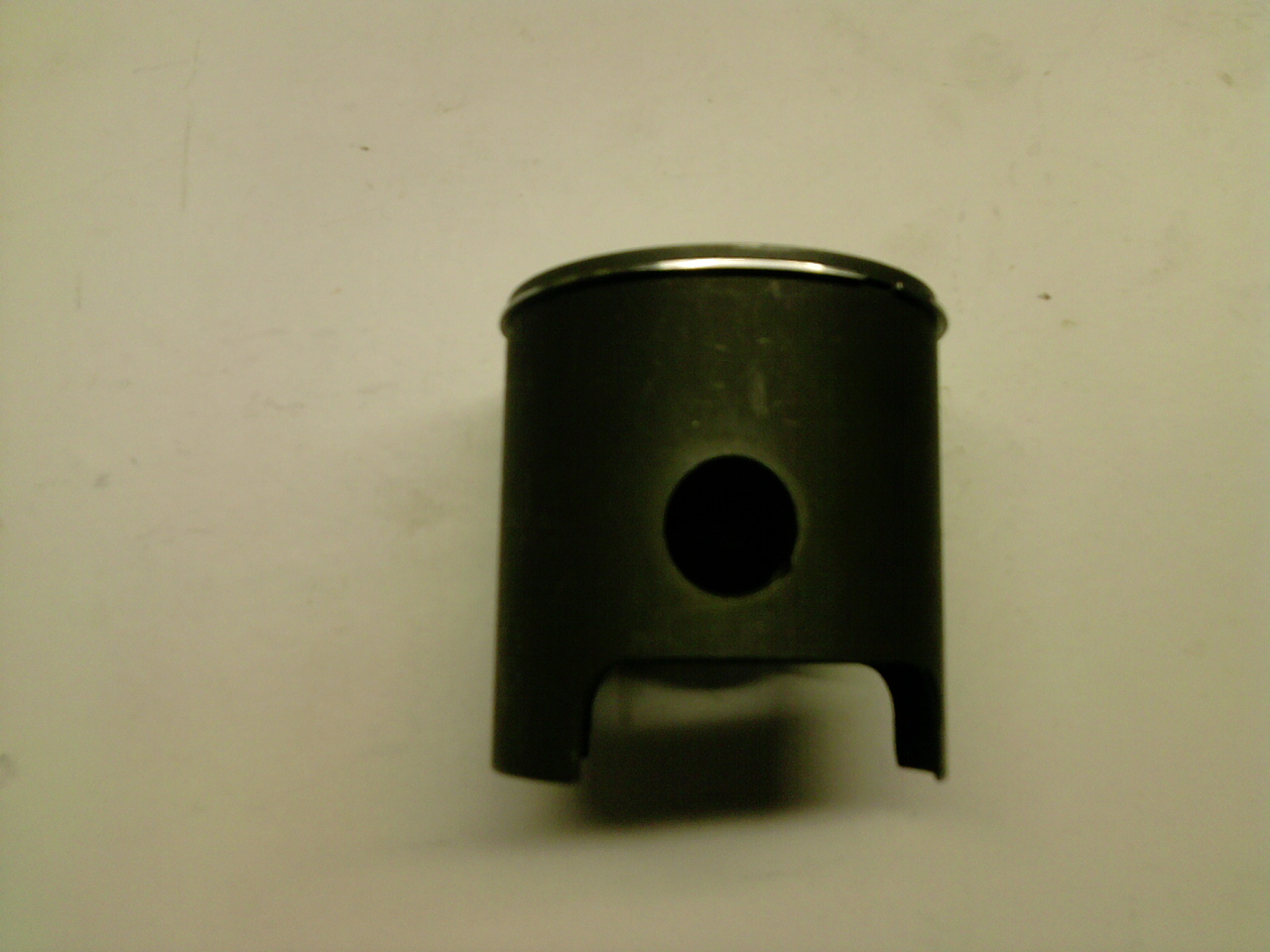

Be! Devo dire che sono già a un buon punto, risaldata la crepatura, non io, con la fresa ho riffatto il piano esterno lato coperchio, e poi la chicca! Con un semplice attrezzo, che spiegherò in seguito con relative foto passo per passo, rifarò l'alloggiamento del distastiale con relativa svasatura per l'o-ring, per i pistoni sono bi fascia misure 71,45-71,46,-71,47-71,48, vedete un pò in giro o dalla Vertex. 56
